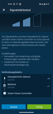

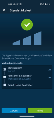

Dimmer an Zwischenstecker Kompakt:
Ledvance an Rollladensteuerung II
Edit: zwei Beispiele sind noch keine echte Statistik... Aber: wie könnten jetzt mutmaßen, dass die Rollladensteuerung II etwas "träge" ist, sich mit anderen 230 V Geräten zu verbinden. Weil auch bei mir (s. oben) hat diese "nur" zwei Balken. Und der Dimmer direkt daneben in der selben Dose machts besser.
