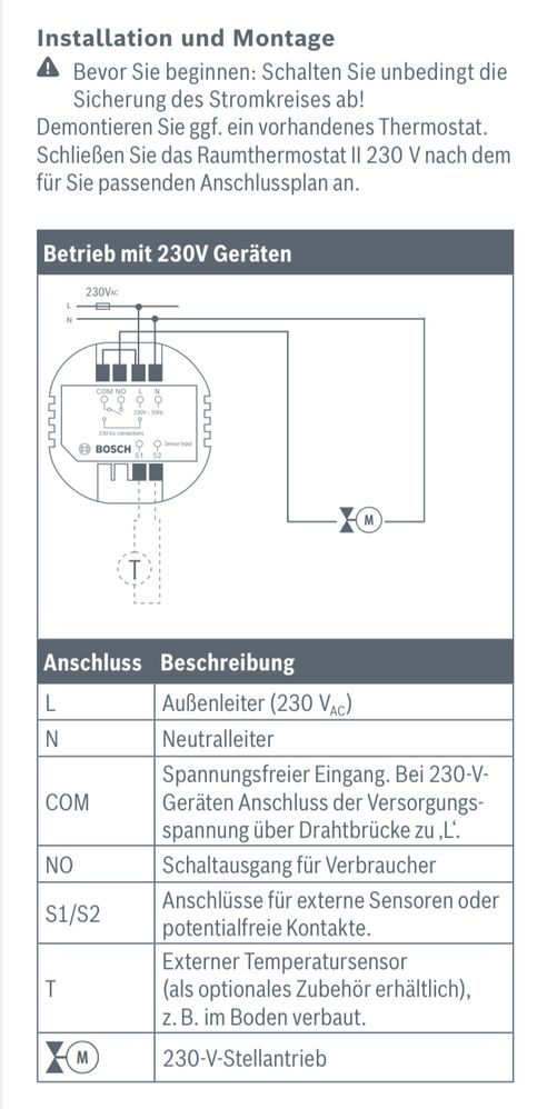

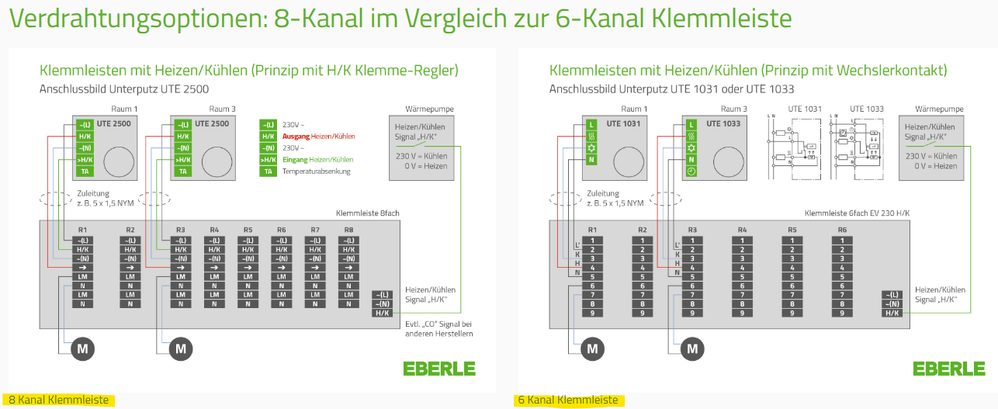

Ich baue gerade ein neues Haus und habe mich für Bosch entschlossen. Das Haus hat eine Wärmepumpe die im Sommer auch Kühlung unterstützt. Der Heizungsbauer hat mir jedoch gesagt das der Bosch Raumthermostat nicht mit dem System kompatibel ist. Deswegen habe ich mir gedacht mal hier im Forum
Zu Fragen ob jemand ein ähnliches System bereits angeschlossen hat. Unten ist der Plan für die möglichen Thermostate die Ursprünglich vorgesehen waren. Der Eingang/Ausgang für Heizen/Kühlen ist hier separat.
Danke für jede Hilfe!

Moin @pizzinini .
Ich habe mir mal die Technik bei Eberle angeschaut.
Es wäre gut möglich, dass du die Thermostate von Bosch verwenden kannst.
Aber du hast dann die zentralen Steuerfunktionen deiner Heizanlage nicht mehr, in Bezug auf Heizen/Kühlen.
Wenn du die Anlage zwischen Kühlen und Heizen wechselt, sollen die Thermostate von Eberle automatisch auch die Funktion mit übernehmen.
Das würde bei Bosch weg fallen. Und ich bin mir nicht zu 100% Sicher, was die Eberle Anlage mit dem Signal von Bosch macht. Das ist sehr undurchsichtig. Aber du müsstest L, N und H/K anschießen. >H/K ist der Eingang um dem Thermostat zu sagen, ob Kühlen oder Heizen dran ist. T/A ist für eine Zeit-Schaltuhr für die Nachtabsenkung.
Vielleicht hat noch jemand anderes eine Einschätzung.
Ohne vor Ort was zu sehen ist es immer nur ein Schätzen.
pizzinini
Vielen Dank für die Antwort. Besonders die Belegung der Kontakte ist sehr hilfreich. Im Moment ist die Anlage noch in Planung… aber schlimmsten falls werde ich einen Bosch Thermostat einfach ausprobieren und sehe dann ob er funktioniert. Dann kann ich Rückmeldung geben.
