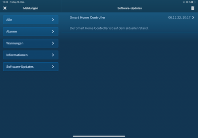

Mein Controller hat die V10.11.2690-27597, bietet aber auch kein neues Update an. Die App ist aktuell
@Ronha Mit der Software wird es nicht funktionieren, weil die den RT II noch gar nicht kennt.
Schau mal bitte in der App oben rechts bei den Benachrichtigungen und dort unter Updates, ob Dir etwas angeboten wird.
Wenn nicht, bitte den Controller mal für 10 Minuten von Strom und LAN trennen und dann wieder verbinden. Dann sollte er hoffentlich das Update ziehen, dass dauert etwa 20 Minuten.
