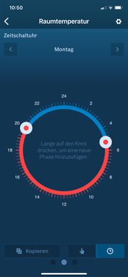

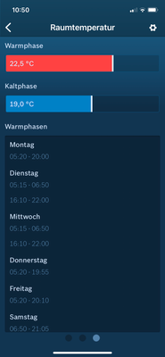

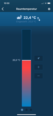

@Sven68wn Kannst Du bitte mal die 3 Seiten der Raumtemperatureinstellungen teilen (Favoriten)?
Hast Du irgendwelche Automationen oder Szenarien mit der Raumtemperatur aktiviert?
Ist der Raumthermostat auf der aktuellen Software?
danke für die schnelle Antwort.
Ein Szenario bzw Automation für die Raumtemperatur habe ich nicht.
Im nächsten Post findet ihr die Screenshots
