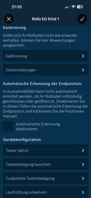

bitte auch die Einstellungen unter mehr -> Geräte Rolladensteuerung prüfen.
was steht unter Kalibrierung und Zeiteinstellung?

Die Einstellungen sehen hier anders aus (Foto hochladen ist mir nicht erlaubt) und bisher habe ich den Kasten des Rollladens noch nicht geöffnet, das wird wahrscheinlich morgen erfolgen ... da bin ich mal echt gespannt, ich melde mich dann wieder.
@hashtag1 wenn du hier posten kannst, kannst du auch Fotos hochladen.

bei mir klappt es nicht, dass ich direkt Fotos aufnehme, aber ich kann vorher gemachte Fotos hochladen
@Ami Funktioniert doch durch die entsprechende Auswahl:

Das Foto kann ich noch nachliefern
