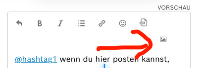

@hashtag1 wenn du hier posten kannst, kannst du auch Fotos hochladen.
Dazu einfach auf das Bildsymbol tippen:
am 09. Juli 2026 07:33
bei mir klappt es nicht, dass ich direkt Fotos aufnehme, aber ich kann vorher gemachte Fotos hochladen

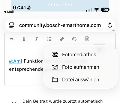

am 09. Juli 2026 07:42
@Ami Funktioniert doch durch die entsprechende Auswahl:
