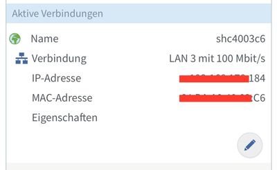

Die Fritzbox sagt mir, dass der SHC mit einer IP-Adresse mit dem Internet verbunden ist, ja.
Was kann ich bei der ID überprüfen und wie? Bin ja hier in die Community mit der Bosch ID über die SingleKey Anmeldung reingekommen.

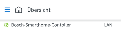

@M_B_78 Die IP sagt noch nichts über die Internetverbindung. Siehst Du in der FritzBox die grüne Weltkugel vor dem Controller?
M_B_78
Sieht so bei mir aus:
@M_B_78 Dann bitte auf die Antwort von SmarthomeGuru warten und am besten noch ein Supportticket anlegen.
