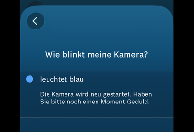

Smart Eyes 2 Außenkamera leuchtet dauerhaft blau
BornFamily
  • wir haben heute unsere Smart Eyes 2 Kamera installiert. Nun leuchtet die blaue Lampe an der Kamera unten dauerhaft blau und wir bekommen keinen Zugriff mehr auf die Kamera.
Reset funktioniert leider gar nicht. Wir haben sie auch schon eine halbe Stunde vom Strom genommen und Neustart (auch ohne Router) versucht. Leider ohne Erfolg.
Im Router ist sie registriert. Router steht auf WPA2/WPA3. Wir bekommen sie aber einfach nicht in die App bzw. Online. Vor dem Update funktionierte alles problemlos.

heute eine neue Kamera bekommen. Dauerhaft blau.
Die geht einfach wieder zurück.
Dann nehme ich lieber einen anderen Hersteller wenn man das so liest.
@Dynalo Bitte die Kamera mal für 10 Minuten vom Strom trennen und dann wieder anschließen (sauberer Neustart).
Dynalo
Ich habe die Kamera zurück gesendet.
keine Lust auf Experimente.
Aber der Tipp hat auch nicht funktioniert. Irgendwann geht die blaue LED aus und es passierte gar nichts mehr. Trotzdem braucht man zum einrichten erstmal die grüne LED.

@CemoHD
Hast Du Zugriff auf die Kamera mit der Camera App?
Ist die Firmware der Kamera aktuell?
Welche Version hat die Kamera App?
Siehst Du die Kamera im Router?
Wie leuchtet die LED der Kamera?
