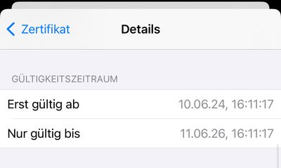

Mir wurde am 10.06. um 16:11 Uhr das Zertifikat aktualisiert.
Aber es lag erst vor als ich gestern abend, am 11.06. folgende Einstellung geändert habe:
Vorher lag das neue Zertifikat nicht vor. Ob es für das Gerät bereitgestellt wurde und ob der Controller sich das dann irgendwo
selbst geholt hat oder was auch immer, spielt doch gar keine Rolle, Maurice. Entscheidend ist,
dass genau nach diesem
Häkchen auf einmal das am Vortag aktualisierte Zertifikat vorlag und dann alles funktionierte.
