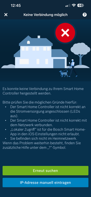

Seit dem letzten Update macht der Controller probleme.
Er startet immer wieder neu, und ist oft über die App nicht zu erreichen.
