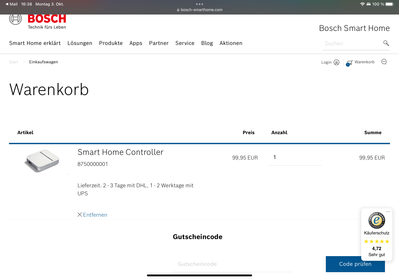

Bei BSH ist der Controller verfügbar, vielleicht hat Ama… vergessen nachzubestellen:
