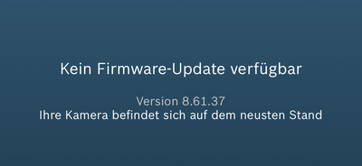

SW Version 8.61.37 und ja, auch nach restart der App leider keine Besserung.

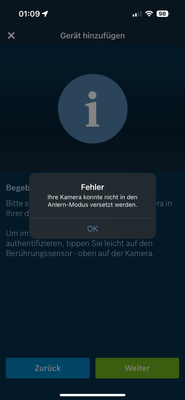

ich habe zwei Apps von Bosch auf dem iPhone, "Smart Home" und Smart Camera". Über die Smart Camera läuft meine "Bosch Smart Home Eyes Innenkamera II". Auf der Smart Home App laufen meine Heizungsregler von Bosch. Jetzt wollte ich da auch die Kamera einbinden, denn beide Apps bieten das jeweils in Bezug zu anderen App an. Beim einrichten komme ich aber an den Punkt, "Fehler, Ihre Kamera kann nicht in den Anlern-Modus versetzt werden." . Die Kamera blinkt dabei kurz ein paar Mal rot.

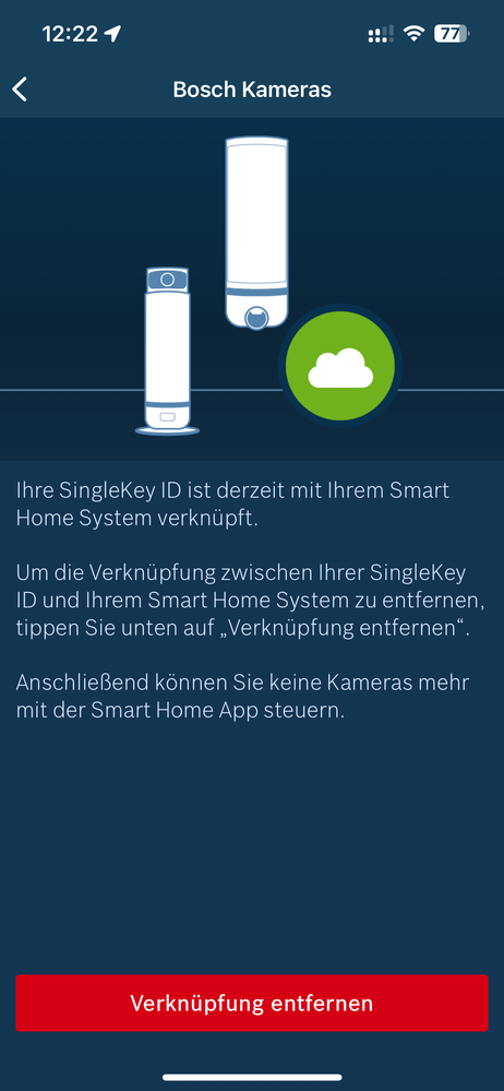

@Macwer Du musst zuerst die Verbindung in der BSH App über Mehr, Partner, Bosch Kameras herstellen. Dort musst Du Dich mit Deiner SingleKey ID anmelden. Erst danach lässt sich die Kamera als Gerät hinzufügen.
Bilder kannst Du hier ganz einfach über das Symbol Foto hinzufügen:
Danke dir, aber da bin ich über die SingleKey ID angemeldet, sowohl bei Smart Home Cloud, als auch bei Bosch Kameras. Jetzt kann ich auch Bilder hochladen, vorhin hatte ich noch keine

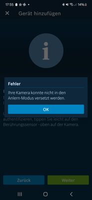

bei mir exakt das gleiche Problem heute. Gibt es mittlerweile eine Lösung für das Problem? Das nervt wirklich.. Vorher war alles gut, plötzlich fehlt die Verbindung zur Smart Home App - nach Reset geht der Anlernmodus nicht mehr..
