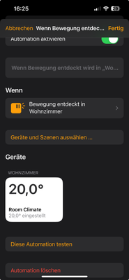

Die Einstellung der Temperatur für die einzelnen Thermostate klappt problemlos und recht zügig.
Sobald ich jedoch die Thermostate für Automationen oder Szenen verwenden möchte, wird mir nur "Aus" angezeigt. D.h. sobald ich das Thermostat in Apple Home für eine Szene oder Automation ausgewählt habe und anschließend auf die Kachel klicke.

@Babsl Welche Automation hast Du hinterlegt? Kannst Du die bitte mal teilen?
Mit iOS 17.1 RC funktioniert es bei mir:
oder
iOS 17.1 wird offiziell nächste Woche kommen.
10 Automationen.
iPhone 15 Pro und iPad Pro 11“ mit iOS 18.4 PB2, HomePod als HomeKit-/Matterzentrale
