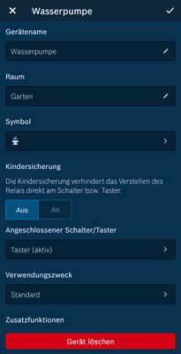

Ich habe zwei neue Smart Relais installiert (Wasserpumpe für Brunnen und Brunnenlicht), beide werden korrekt in der Bosch Smart Home App angezeigt und funktionieren einwandfrei. Ich bekomme sie aber nicht mit Alexa gekoppelt, da ging mit dem bisherigen Komponenten immer auf Anhieb fehlerfrei (Raumthermostate, Zwischenstecker, Bewegungsmelder, Lichtschalter usw.). Hat jemand eine Idee, woran das liegen könnte?

Als Taster (am Relais selbst ist aber nichts angeschlossen, da im Garten im Verteiler fest eingebaut). Ich habe die beiden Smart Releais mal auf Wippschalter umgestellt, kommen aber beide in Alexa trotzdem nicht in der Auflistung aller Geräte.
Erste Einstellung:
Aktuelle Einstellung:
