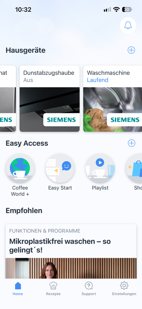

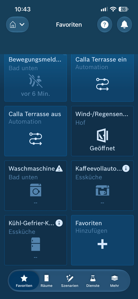

die ursprüngliche Meldung von @Maurice ist zwar schon einige Monate her. Aber ich kann das
gleiche Phänomen berichten:
gleiche Phänomen berichten:IMG_0931.PNGIMG_0932.PNG
