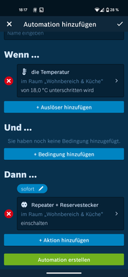

Hallo, ich habe eine BSH Steckdose und möchte die über die Temperatur (gemessen über Heizkörperthermostat BSH) eine Infrarot Heizung mit 600 Watt zu schalten.
Weder als Szene noch als Automation lässt dies Vorhaben umsetzen.
Eigentlich war das in der Beschreibung von der Steckdose so zu lesen.
Den Controller I habe ich neu gestartet, geht trotzdem nicht.
Die APP bietet es ja auch an, den Wert von Thermostaten zu nehmen. Trotz dem
geht nicht. Was tun ?

Hast du das so in der Art gemacht, abhängig von der Ist-Temperatur? Das sollte eigentlich funktionieren.
Das Verwendungsprofil "Heizung" mit Bezug zur Soll-Temperatur gibt es hingegen nur beim älteren Zwischenstecker .
jo, danke so habe ich es gemacht , wie erstes Bild. keine Funktion. Gekauft habe ich einen Zwischenstecker kompakt ,  Einstellen kann ich nur Standard (alle Geräte außer Leuchten)  oder Leuchten
Okay, ja der Zwischenstecker Kompakt hat dieses Profil leider nicht mehr.
Bei den Automationen musst du beachten, dass die Trigger den Zustandsübergang darstellen. D.h. es genügt nicht, wenn die Temperatur unterhalb/oberhalb der definierten Temperatur ist. Sondern der Übergang z.B. von 18°C auf 17,9°C ist der Auslöser.
ahh , ok, ist aber blöd , denn ich möchte ja generell den Wert 0 oder 1 haben , also unter- oder oberhalb schalten oder anlassen, wahrscheinlich macht der dann die Abfrage nicht bis Du unter dem Wert dann schalte, bis Du über dem Wert Wert dann schalte aus .
Ehrlich gesagt, finde ich das BSH System da schwach auf der Brust, wie beim Bewegungsmelder, der kann das auch nicht, bin langsam ein bisschen enttäuscht vom System. Aber ich danke Dir recht herzlich !!!
