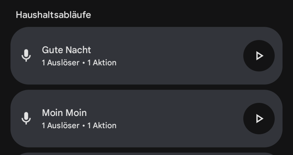

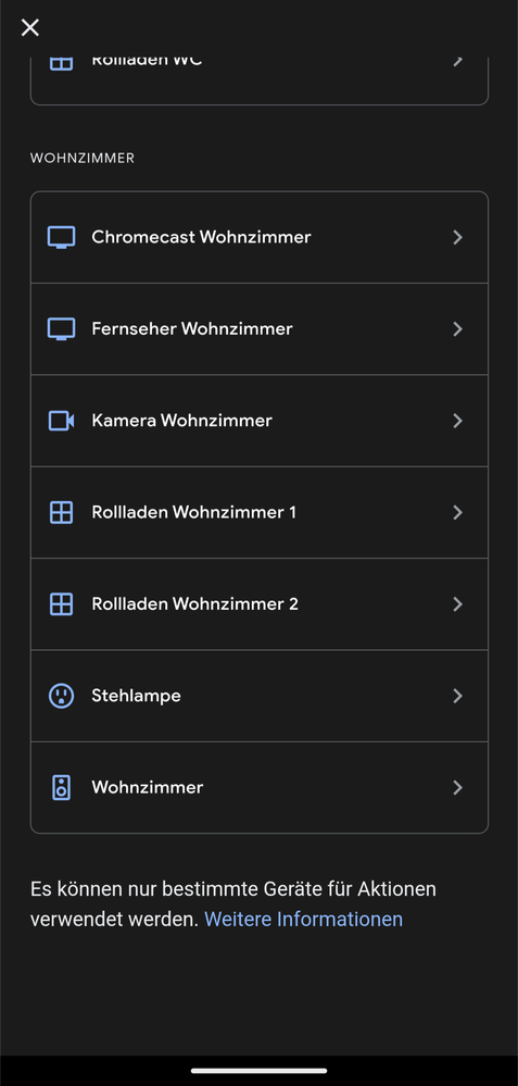

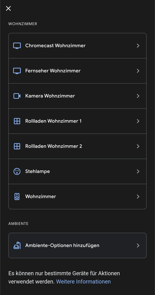

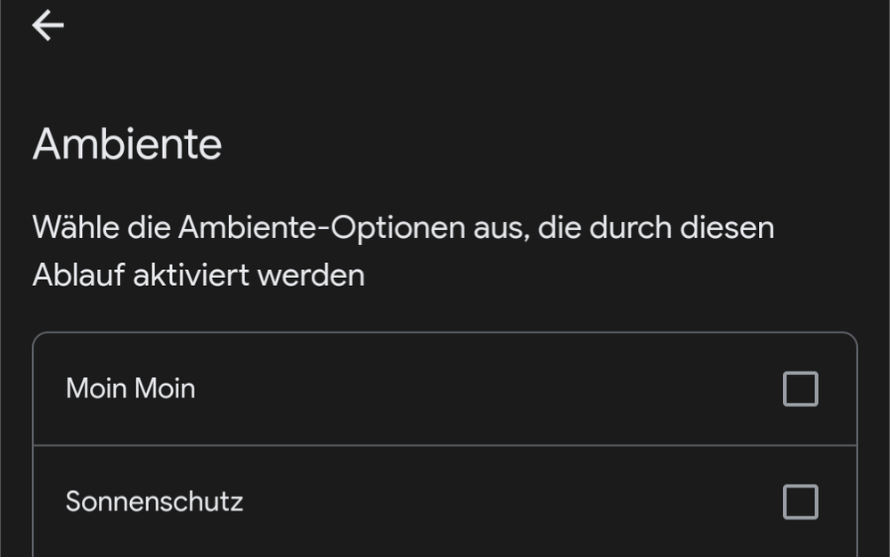

@Philip: Ich habe meinen BSH Account in unserem Controller hinterlegt. Mit diesem habe ich meinen Google Account verlinkt. Im meinem Zuhause in Google Home sind weitere Familienmitglieder mit ihren jeweiligen Google Accounts.
Thema 1: Verfügbarkeit der BSH Szenarien bei der Erstellung von Google Home Abläufen. Ich gehe in der Google Home App auf Automation > Hinzufügen > Haushalt > + Aktion hinzufügen > Smart-Home-Geräte einstellen > Ambiente > Ambiente-Optionen hinzufügen. Dort finde ich meine BSH Szenarien (Bild 1 + 2). Bei anderen Familien Mitgliedern taucht der Bereich Ambiente nicht in der Liste der Smart Home Geräte auf (Bild 3).
Punkt 2: In erstellen Haushaltsabläufen (unter Automation) habe ich die ausgewählten Szenarien als Aktionen (Bild 4). Andere Haushaltsmitglieder sehen zwar die Abläufe, diese werden aber mit 0 Aktionen ausgewiesen (Bild 5). Dementsprechend werden die BSH Szenarien bei diesen Haushaltsmitglieder nicht ausgeführt, weder beim Triggern der Abläufe über die App, noch über den Google Assistant via Sprache.
