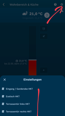

@schnell9 kannst du mal in der Raumtemperatur auf die Einstellungen klicken und schauen, ob alle Thermostate angezeigt werden?
Unter Einstellungen werden meine beiden Heizkörperthermostate II angezeigt.
