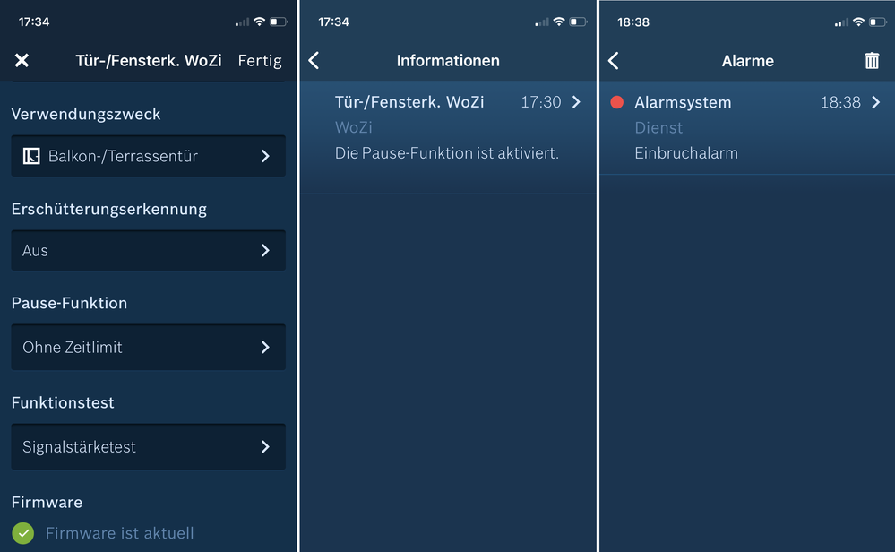

Bezieht sich die Alarmmeldung explizit auf eine von diesem Sensor erkannte Erschütterung? Kannst Du beim nächsten Fehlalarm einen Screenshot machen?
Hallo, nachfolgend drei Screenshots: Einstellungen Tür-/Fensterkontakt, Start Pause, Meldung Fehlalarm
