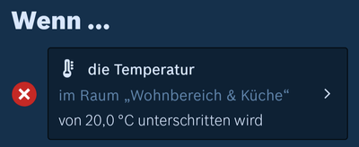

Wollte das gerne durch mehrere Automatisierungen (2 pro Raum) umsetzen
Kurz auf manuell gestellt, danach wieder zurück auf automatisch
Das widerspricht sich doch. Wenn du mit Automationen arbeitest, müssen die Räume im manuellen Heizmodus laufen. Wenn du nun zurück auf "automatisch" stellst, wird der Zeitplan genutzt, den du aber nicht nutzen möchtest und vermutlich nicht konfiguriert hast.
Also für mich widerspricht sich gerade "manuell" im Zusammenhang mit Automatisierung. 😄
Das kurze Umstellen hat bei mir bisher immer den Automatismus getriggert (also die Heizkörperventile wurden geöffnet und der Heizvorgang gestartet, sofern Uhrzeit und Temperatur gepasst haben).
Eine Option zum Erstellen eines Zeitplans finde ich in der Android App leider auch gar nicht erst.
Auf manuell hat sich bei mir gar nichts getan, da blieb es ganzen Tag über auf den von mir eingestellten 5°C (testweise gestern ausprobiert, da ich nicht daheim war), die Ventile wurden auch nicht geöffnet.
Habe das auch jetzt auf manuell geändert, also stehen dort die 5°C. Raumtemperatur ist beispielsweise auch derzeit auf 18,6°C, sollte also eigentlich die Automatisierung triggern. Auch nach mittlerweile 10min kommt weder Benachrichtigung (wie auch gewohnt), noch wird die Automatisierung mit dem Heizvorgang gestartet bzw. einer der Ventile geöffnet. Muss die Temperatur aktiv von über 20°C auf unter 20°C fallen, während auf manuell eingestellt ist, damit die Automatisierung ausgelöst wird?
Richtig. Der Auslöser lautet ja "wenn unterschritten wird"
Und nicht "wenn unterschritten ist". Du brauchst also den Wechsel von über 20 °C auf unter 20 °C.
Meines Erachtens machst du dir das Leben mit den Automationen unnötig schwer. Wie man zu den Zeitplänen kommt, habe ich weiter oben geschrieben.
