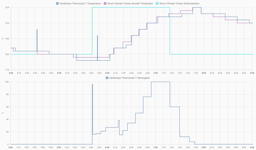

in meiner Installation habe ich heute in mehreren Räumen beobachtet ( installierte Geräte Raumthermostat IIHeizkörper-Thermostat II), dass die Warmphase am morgen mehr als eine Stunde zu früh startete und auch endete (Start 5:07 statt 6:10). Die Zeit im Smart Home Controller ist laut App korrekt
Hier die Einstellungen aus der App für einen der Räume:
Hier die Aufzeichnung zum Raum:
Hat jemand eine Idee, wie es dazu kommen kann?

In einem anderen Raum war die Warmphase heute von 05:03:00 bis 06:50:36 statt 06:15 - 07:30.
Vielleicht ist es das Zusammenspiel aus Raumthermostat II und Heizkörper-Thermostat II. Sehr mysteriös.

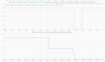

Geht munter weiter mit den falschen Zeiten: 19:09 Uhr - Wohnzimmer schaltet um auf Kaltphase. Eigentlich sollte das um 20:00 Uhr passieren. Nach ein wenig herumklicken in der App, ohne das ich etwas verändert hätte, springt er wieder zurück auf die Warmphase.

Heute wieder die gleiche Beobachtung. Zwei Räume, beide mit Raumthermostat II, beide sollen um 6:15 Uhr in die Warmphase starten. Einer fängt um 4:42 Uhr an zu heizen, der andere um 05:07 Uhr.
In den Räumen, in denen ich kein Raumthermostat II habe, läuft die Zeitsteuerung wie zu erwarten.
Also entweder das Raumthermostat II versucht hier intelligent so zu steuern, dass zum Zeitraum, zu dem die Warmphase in der App eingestellt ist, dann auch wirklich die gewünschte Temperatur vorherrscht (wobei hier das ebenfalls zu frühe beenden der Warmphase dagegen spricht) oder es ist ein Bug in der Steuerung / Zeitgeber des Raumthermostat II
Vielleicht starte ich nachher mal damit, die Raumthermostate neu zu starten.

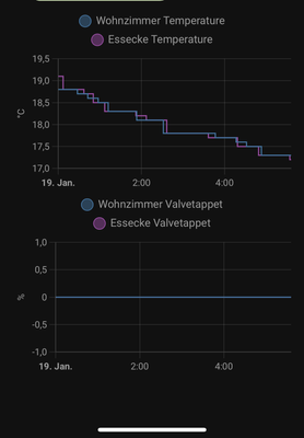

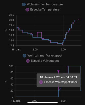

Ich habe gestern bei allen Raumthermostat II mal die Batterie entfernt und wieder angeschaltet. Heute dann in zwei unterschiedlichen Räumen mit der gleichen programmierten Warmphase (06:15 - 07:30) das folgende Verhalten beobachtet:
Raum 1:
Raum 2:
Er startet jeweils 35min vor der programmierten Warmphase. Zum Zeitpunkt der eigentlich programmierten Warmphase (06:15) werden die Ventile trotz nicht erreichter Soll-Temperatur erstmal ein Stück zugedreht um sie dann langsam weiter zu öffnen.
Ich habe jetzt nochmal mit zwei weiteren Räumen mit Raumthermostat II verglichen und sehe dort ein ähnliches Verhalten.
Im Vergleich aller vier Räume ist zumindest heute die Vorlaufphase vor dem eigentlich programmierten Start der Warmphase abhängig von der Temperaturdifferenz zwischen IST-Temperatur und der in der Warmphase zu erreichenden Soll-Temperatur: Je größer die Differenz desto früher wurde angefangen zu heizen. Kann aber auch nur eine Momentaufnahme sein.
