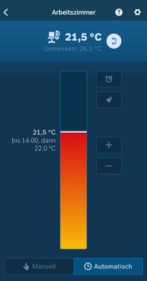

am 06. November 2025 13:07
Moin, ich habe mir nicht die gesamte Kommunikation hier angesehen, habe aber das gleiche Problem (kann einen Screenshot teilen: eingestellt 21.5° - gemessen 26.5°). 8 andere Thermostate funktionieren richtig

am 06. November 2025 13:10
@tueftlermerlin Hast Du den Thermostat mal gegen einen der funktionierenden getauscht? Bitte auch die Raumzuordnung entsprechend anpassen.
