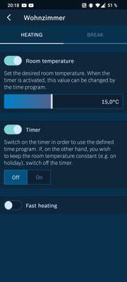

Ich bin bei unser letzten Abwesenheit wie besprochen verfahren und habe für die Abwesenheit ein Szenario entworfen, in dem die Heizkörperthermostate auf 15° gestellt wurden und somit kein Ventil heizte. Das Szenario konnte ich auch von zu Hause und unterwegs aktivieren, soweit so gut.
Ungewöhnlich ist aber, dass jede Nacht das Szenario für die Abwesenheit abgeschaltet zu werden schient
und das System wieder in den "Standard" (das Hauptszenario) "zurückfällt und alles wie bei Anwesenheit arbeitet. Die Abhilfe ist, jeden Morgen das Abwesenheitsszenario neu zu starten, das dann auch über den Tag in Funktion bleibt.

Das hört sich so an, als sei die Zeitschaltuhr aktiv. Hast Du diese im Abwesenheits-Szenario explizit für alle Räume ausgeschaltet?
Nein, die ist abgeschaltet, kann leider den screenshot nicht hochladen. Das funktioniert weder in Safari noch in chrome
