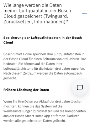

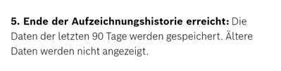

Bist du sicher?
In den FAQ stehen zwei Dinge dazu.
An einer Stelle (könnte auf lokale Speicherung hindeuten)
An anderer Stelle (also doch generell Cloud?)
Wenn es die Cloud ist, dann wohl eher nur, wenn dieser Zugriff auch aktiviert ist, oder? Oder läuft das über eine weitere Serververbindung, wie z.B. beim Fernzugriff?
