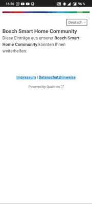

Hallo @Philip, ist das der richtige Link?
Dort klicke ich mich durch: "Technisches Problem", "Rolladensteuerung Unterputz", "Sonstiges", "Die Wissensdatenbank war nicht hilfreich. Weiter". Dann komme ich zu dieser Seite und es geht nicht weiter:

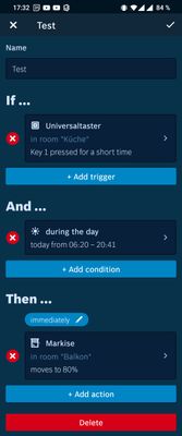

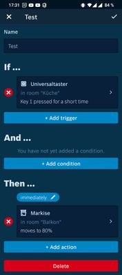

@Philip, danke für den Link. Als Vorbereitung für das Systemprotokoll habe ich eine ganz einfache Test-Automation angelegt und dabei fiel mir folgendes auf: Das Verhalten tritt nur auf, falls die Automation mindestens eine Bedingung enthält! Daher konntet ihr es vermutlich nicht nachstellen. Also:
Automation mit Auslöser "Universalschalter wird kurz gedrückt" und Aktion "Rolladensteuerung auf 80% fahren" funktioniert wie erwartet. Fährt beim ersten Tastendruck auf 80%, bei wiederholtem drücken passiert nichts.
Nun fügt man der Automation eine Bedingung hinzu. Welche scheint egal zu sein. Habe es mit "tags" versucht sowie mit "Türkontakt ist geschlossen". Nun verhält sich die Automation wie eingangs beschrieben fehlerhaft.
So müsstet ihr es nachstellen können. Gib Bescheid, falls ich mich dennoch an den Support wenden soll.
Funktioniert korrekt:
Funktioniert fehlerhaft:

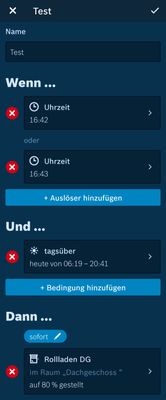

Hallo, ich habe eben auch mal ein wenig herumgespielt. Und konnte den Fehler genauso reproduzieren.
Ohne Tagsüber geht's korrekt, mit tagsüber fährt der Rolladen nochmals ein Stück, obwohl er schon auf Position sein sollte.
