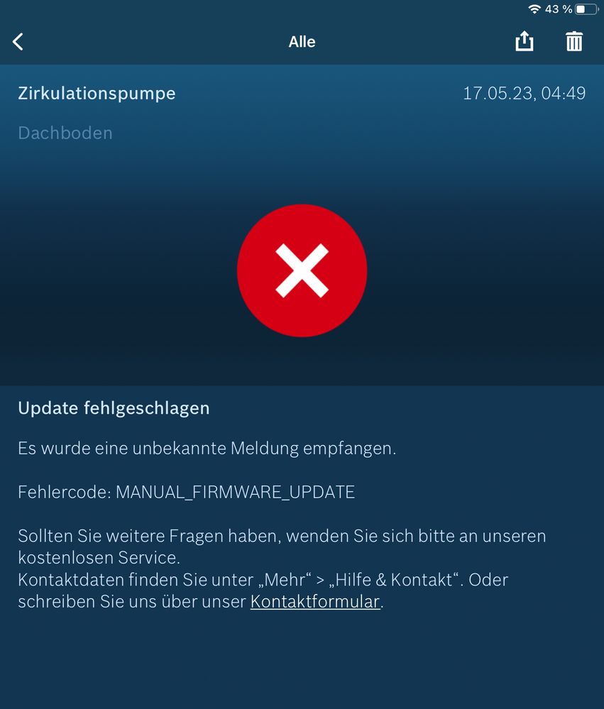

Ich bekomme in der BSH-App folgende Fehlermeldung.
Was kann oder soll ich machen?

Hallo @WOT, bevor du ein Ticket eröffnest und den betreffenden Zwischenstecker kompakt zurücksetzt, kannst du mal in der Geräteverwaltung schauen, ob das Update für diesen Zwischenstecker kompakt noch einmal gestartet werden kann? Dein Screenshot zeigt nur die aktuelle Benachrichtigung. Was steht in der Geräteverwaltung?
Falls das Update nicht mehr gestartet werden kann, erst Logfile hochladen, Gerät löschen, zurücksetzen und dann erneut anlernen.
Bricht die Firmware-Aktualisierung wieder mit einem Fehler ab, bitte im Service melden:

ich kann das Update in der Geräteverwaltung nicht neu starten.
Leider habe ich deinen Post zu spät gelesen und den Zwischenstecker resettet.
Nachdem er mir über 24 h angezeigt hat, dass die Firmware aktualisiert wird und dieser Vorgang bis zu 2 Tage dauern kann, habe ich jetzt wieder die Meldung „Update fehlgeschlagen“.

Hallo @WOT, Danke für die Rückmeldung. Im Falle des Zwischenstecker kompakt dann bitte einmal an den Service wenden, so wie oben geschrieben. Gib auf jeden Fall die MAC-Adresse deines Controllers an und lade ein Systemprotokoll hoch.
Danke und Gruß, Philip

@WOT Dann vielleicht mal probieren den ZSK aus den Geräten zu löschen, reseten und neu anlernen.
Vorher gerne noch ein Supportticket dazu anlegen und ein Systemprotokoll hochladen, sonst wird es nicht als Problem bei BSH registriert.
