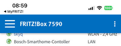

Was zeigt denn Dein Router für den Controller an? Ist er mit dem Internet verbunden und ohne irgendwelche Sperren oder Einschränkungen?
Nein, das tue ich nicht. Selbst das war in der Vergangenheit aber kein Problem. Außerdem teste ich mit dem 2. Controller erst seit dem die Geräte nicht mehr erreichbar sind. Ich habe mir den extra dafür zugelegt, damit ich nicht immer ein Werksreset mache, nur weil in der Cloud mal etwas nicht funktioniert.
In der Fritzbox ist alles freigegeben. Selbst UDP, obwohl das nicht notwendig sein sollte.
