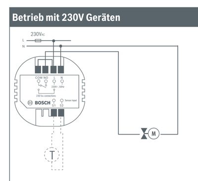

Dein blaues Kabel kommt auf "NO".
Zwischen Heizen und Kühlen kann in der Bosch app oder am Gerät selbst umgeschaltet werden. Hier gibt es keinen extra Ausgang. Ist bei deinem alten auch nicht der Fall, oder hängt noch ein viertes Kabel dran?
Die Kabelbrücke wird bei den 230V Stellmotoren verwendet und wird an "L" und "COM" angeschlossen.

Vielen Dank!
Dann muss ich jetzt rausfinden, ob ich 230v Stellmotoren habe, aber das ist ja wahrscheinlich der Fall.
Nein, es sind nur 3 Kabel. Mich hat das Blaue auf 'wärmen' verwirrt.
Da war ein "passt schon"-Elektriker am Werk. Hat wahrscheinlich nichts anderes als ein Heizen- / Kühlen-Thermostat und normales Netzkabel zur Hand gehabt. Da Du vermutlich keine Kühlung hast ist da nichts angeschlossen. Und die Farben sind nach Gutdünken belegt.
Anschluss des Bosch-Thermostats wie von @Christopher beschrieben, mit Brücke wie eingezeichnet. Das... passt schon. 😂
