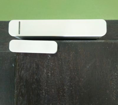

@CHP Kannst Du bitte hier ein Foto von der Installation des Türkontaktes teilen?Eine nicht korrekte Positionierung des Magnets könnte eine mögliche Fehlerursache sein.

Hier das Foto von der Haustür ( andere Türen/ Fenster sind aber auch betroffen nur für den Alarm gehe ich halt ausschließlich aus der Haustüre raus). Bei der Terassentür oder den anderen Fenstern habe ich dieses Problem mit den verzögerten Öffnungszuständen auch, bekomme das dann aber weniger mit weil ich ja nicht aus dem Fenster springe um zur Arbeit zu kommen oder dann noch alle Fenster öffne und schließe.

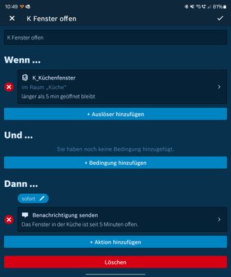

Ich habe 28 Automationen von denen keine als loop läuft. Für jede Tür/Fenster habe ich 2 Automationen, die nach 5 und 10 Min via Benachrichtigung mitteilen das das Fenster noch offen ist. Das alleine sind 18 von 28. Der Rest:
2 um Zustände zu ermitteln
2 um die Alarmanlage in der Nacht zu aktivieren
4 für Rolladen und
2 um Steckdosen zu steuern

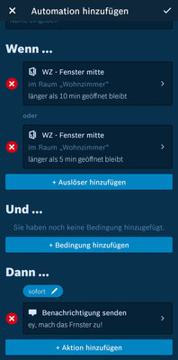

folgender Vorschlag für die Automation für die Türen/Fenster ist ungetestet, aber sollte funktionieren:
 Wahrscheinlich kannst du unter Wenn... auch alle entsprechend meinem Vorschlag in eine Automation packen oder 2 Automationen erstellen; eine mit allen Kontakten nach 5 Minuten und eine Automation mit allen Kontakten nach 10 Minuten...
Das würde die Liste ungemein reduzieren 😉
Oder hast du/möchtest du immer andere Benachrichtigungen pro Kontakt und Zeit?

Kann ich gut nachvollziehen, warum du das so gemacht hast.
Aber dann könntest du zumindest mal versuchen es wie auf meinem oben gezeigten Vorschlag pro Fenster/Tür umzusetzen, dann hättest du jedenfalls nur noch 9 Automationen statt 18 😉
Aber wie gesagt, ich hab das nicht getestet und kann es derzeit auch nicht testen, das müsstest du mal selber probieren oder evtl. kann dir jemand anderes aus dem Forum sagen, ob das so klappen würde.

Ja, deine Automation würde funktionieren.
Bei mir im Bad sieht es beispielsweise so aus.
Der Vorschlag von @BlackShadow  ging lediglich darum um ein paar automationen zusammenzufassen.
