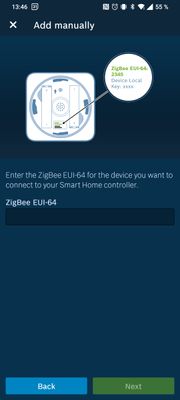

Ein Ticket wurde am 8.11. (1283627) angelegt, aber noch keine Rückmeldung dazu. In den BOSCH Bedienungsanleitungen stehen die Bedeutungen der LED Codes üblicherweise drin, aber leider nicht in der Anleitung zum Wassermelder. Es ist auch nicht möglich, eine manuelle Installation mit EU64- und Installationscode durchzuführen, da diese Variante von der App nicht angeboten wird. Man kann nur wieder von vorn den QR-Code scannen und endet anschließend mit dem gleichen Fehler.

Meiner war von 2020. Konnte auch nicht angelernt werden, als der Melder neben dem SHCII lag. An einem falschen QR-Code liegt das Problem auch nicht, da der Melder damals an einem SHCI problemlos angelernt werden konnte. Da ich aber mit dem Teil immer Probleme bei einem Fehlalarm der Rauchwarnmelder hatte, wurde er nach der Migration zum SHCII von mir resettet. Im SHCII konnte ich ihn dann nicht mehr anmelden. Mein Ticket dazu wurde nach 3 Wochen mit den üblichen Hinweisen beantwortet (Nochmal resetten, Position Controller und Wassermelder). Neustart des SHCII brachte nichts, aber Problem löste sich dann sofort nach dem Controller-Update vorige Woche. Ein manuelles Anlernen wird von der Software leider nicht unterstützt. Die Codes im Inneren des Wassermelders helfen dir leider auch nicht weiter.
