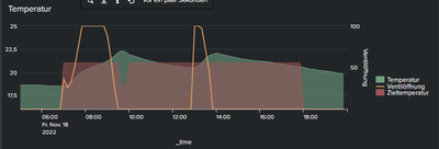

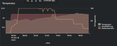

am 20. November 2022 10:55
Nachdem die Anlage nun ein paar Tage mit der neuen Software läuft möchte ich auch gerne ein paar Messwerte mit euch teilen. (alles Freitag 18.11.2022 zwischen 05:00 und 20:00. Messwerte mit NodeRed alle zwei Minuten vom Controller abgeholt und mit Splunk visualisiert)
Ich betreibe zwei Controller an zwei Standorten mit unterschiedlichen Wärmeerzeugern und Vorlauftemperaturen (Öl / Wärmepumpe).
Hier ein paar Räume nach dem Update bei hohen Vorlauftemperaturen:
Raum I - HT II:
Die gemessene Temperatur schwankt um 0,5 Grad um die Zieltemperatur.
Raum II - HT II:
Hier wurde im Tagesverlauf zwei Mal gelüftet.
Raum III - HT II:
Hier kann man gut sehen wie durch einen überdimensionierten Heizkörper die vom Thermostat gemessene Temperatur schnell und stark ansteigt. Vielleicht würde ein RT helfen.
Raum IV - HT II + RT I:
Hier wird weniger feinfühlig agiert (0 -> 100 -> 0). Vermutlich auf Grund der verlangsamten Auswirkung des geöffneten Ventils auf die Raumtemperatur gemessen vom RT I.
Hier sehe ich noch Verbesserungsbedarf.

Bei geringen Vorlauftemperaturen wird schnell auf 100 % geöffnet und dann feinfühlig geschlossen.
Passt.
Ich habe noch viele andere Beispiele, aber alles in allem kann ich für mich sagen, dass die Regelung seit dem letzten Update sehr gut funktioniert.
Wir betreiben auch noch einige HT I(+ RT I) Thermostate und diese sind jetzt nicht mehr besser. Vorteil des HT II gegenüber dem HT I ist in jedem Fall, dass die Fehlermeldung "Ventilweg zu lang" nicht mehr vorhanden ist.
Ich hoffe das hilft.

am 20. November 2022 11:20
Das würde ich bei mir auch gern mal so grafisch sammeln, wie hast du das so schön aggregiert? Meine Charts stammen von den Netatmo-Thermometern über die myatmo-App. Aber damit fehlt natürlich die Ventilöffnung, und auch die Temperatur direkt am Thermostat, weil die Netatmos je nach Raum 1,5 bis 3m entfernt stehen.
- Als neu kennzeichnen
- Lesezeichen
- Abonnieren
- Stummschalten
- RSS-Feed abonnieren
- Direktlink zum Kommentar
- Anstößigen Inhalt melden
am 20. November 2022 11:40
Schön wäre es wenn Bosch eine solche Visualisierung selbst machen würde 😉
Ich nutze NodeRed (Docker) und Splunk (Linux).
Gerne stelle ich den Flow und die Splunk App zur Verfügung. Es gibt aber keine Dokumentation 😉
Einfach direkt anschreiben.

Also bei mir funktioniert es nicht wie es sollte... hab gewartet dass sich irgendwie etwas einpendelt aber dem ist einfach nicht so... Ich habe in sämtlichen Zimmern immer wieder viel zu hohe Temperaturen. Das ventil öffnet bis doe Temperaturen 1,5 bis 2 Grad über dem Soll liegen... dann kühlt es genauso viel unter dem Solö teilweise ab... dann geht das Spiel von vorne los. So wache ich teilweise mitten in der Nacht auf weil mein Schlafzimmer statt 16,5 fast 19 grad hat. Ticket ist erstellt...

am 21. November 2022 07:43
Bei mir ist es auch so.
was bringt ein Ticket? Ich meine, die können einem doch nicht separat mit dem Algorithmus helfen etc?!

HT2.
das Problem ist das man Zuviel Gas verbraucht, weil es einfach nicht smooth läuft.
