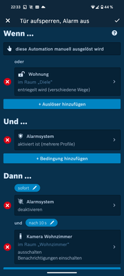

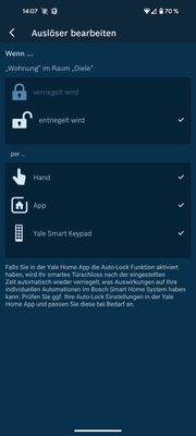

Ich habe eine Automation, dass beim Aufschließen mit dem Linus 2 der Alarm deaktiviert wird.
Leider fehlt auch in der neuesten Android Version der App, bei der Auswahl, die Option Aufsperren per Dot und daher löst der Alarm in diesem Fall aus. Aufsperren per Dot kann daher nicht verwendet werden 😕
Kann das bitte per Update nachgereicht werden 🙏

Hi @Steirer, ich kann Deinen "Feature-Wunsch" nicht ganz nachvollziehen.
Ich habe das ganze bei mir mal getestet. Bei mir klappt das wunderbar.
Hintergrund: Der Yale Dot ist ja nur ein direkt Aufruf (NFC) in die Yale Home App. Daher wird das Schloss nicht per "Dot" geöffnet sondern per "App".
Hast Du die Automation korrekt angelegt? Siehe Beitrag 🙂
Hier muss in meinen Augen kein Update seitens BSH erfolgen.
Fabian 🙂
So schaut es aus:
Wenn ich per App öffne, kein Alarm
Wenn ich per Keypad öffne, kein Alarm
Wenn ich manuell öffne, kein Alarm
Wenn ich per Dot öffne geht der Alarm los 😕
Automation ohne Erfolg mehrfach gelöscht und neu angelegt - immer das gleiche Ergebnis.
