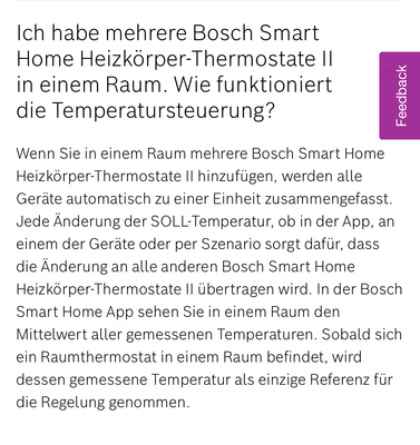

Hast Du bei den den HT, die sich im einem Raum befinden, den Raummodus aktiviert? Dazu müssen sie dem selben Raum zugewiesen sein.
Die Steuerung beider Thermostate erfolgt dann über die Raumtemperatur Kachel in den Favoriten für beide HT.
