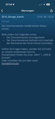

Aus gegebenen Anlass:
Hier mal ein neuer Ausfall eines Zwischensteckers von gestern Abend.
