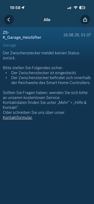

Hier mal ein neuer Ausfall eines Zwischensteckers von gestern Abend.

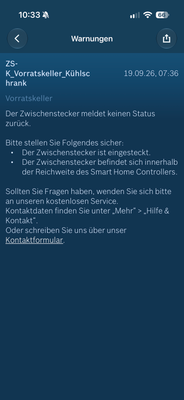

Soeben wieder ein Ausfall. Ticketnummer geht gleich raus.
m00se
Der nächste Ausfall… Aber mal wieder ein anderer…
