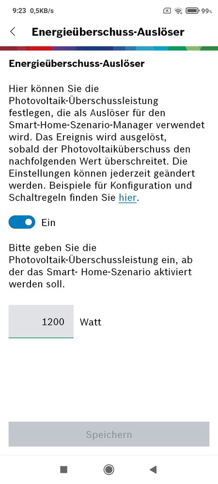

Der Energiemanager soll mit Hilfe des Energieüberschuss-Auslösers einen Zwischenstecker und damit eine 800Watt Infrarotheizung einschalten.
Ausführung:

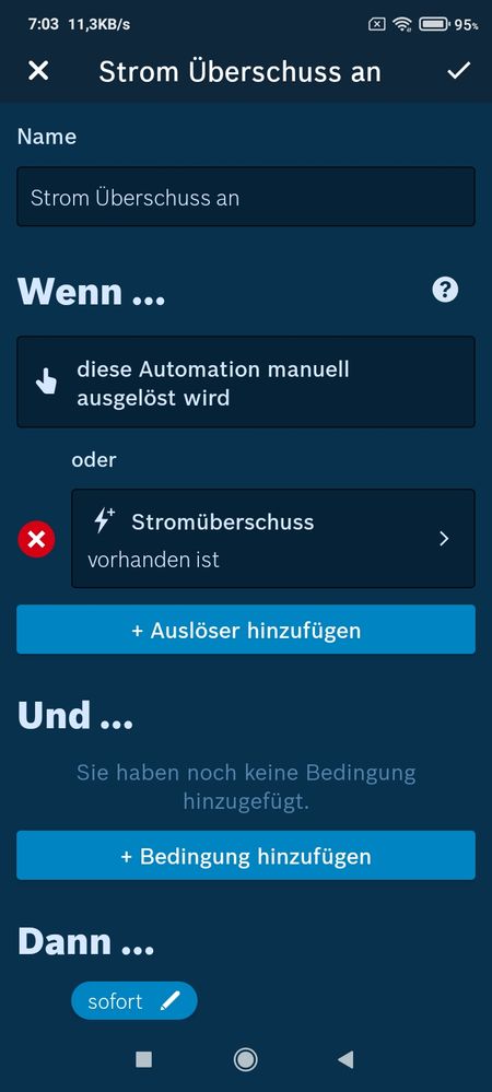

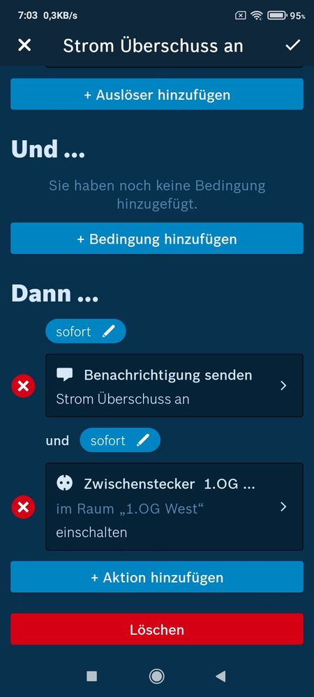

Im Energiemanager wurde der Energieüberschuss-Auslöser auf einen Schwellenwert von 800 Watt gesetzt,
In der Smart Home App wurde eine Automation mit "Strom Überschuss An" und auch "AUS" angelegt,
( wenn Stromüberschuss vorhanden ist-> dann aktiviere den Zwischenstecker1).
Funktioniert auch, aber leider nicht bei Strom Überschuss sondern bei PV-Ertrag und das eben zu unsinnigen Zeiten.
Dieser Text steht als Erklärung zum Energieüberschuss-Auslöser in der App:
Hier können Sie die PV-Überschuussleistung festlegen, die als Auslöser für den Smart-Home-Szenario-Manger verwendet wird.
Das Ereignis wird ausgelöst, sobald der PV-Überschuss (bei mir 800 Watt) den nachvolgendeen Wert überschreitet

@pwa kannst Du bitte Screenshots von allen zugehörigen Einstellungen und die Automation hier teilen?
Hast Du in der Automation auch eine Dauer bis zum Ausschalten eingestellt?

Nein, habe keine Dauer eingestellt, da ja der Energiemanager die Aktion auch wieder ausschalten soll.
Analog zu den Screenshots sieht auch die "Strom Aus" Automation aus!
Der Zwischstecker wurde als Verwendungszweck "Standard" eingestellt.

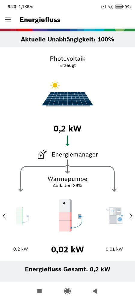

Hier noch die Einstellungenim Energiemanager.
M.E. liegt der Fehler im Energiemanager, da der auch für diese Automation als Auslöser den PV-Ertrag anstelle des PV-Überschuss heran zieht!

@pwa erhältst Du die Benachrichtigungen? Wie sehen die Einstellungen im Energiemanager aus?
Kann es sein, dass der Stromüberschuss wieder abschaltet, wenn Du Leistung ziehst? Hast Du den Schwellwert mal auf 400 W gesetzt? Wie verhält es sich dann?
Gibt es ein grafische Anzeige für den Stromüberschuss?
@pwa Was wird Dir denn in den Beispielen für Konfiguration und Schaltregeln angezeigt?
@pwa Hast Du die aktuelle Version 2.7.0 installiert?
