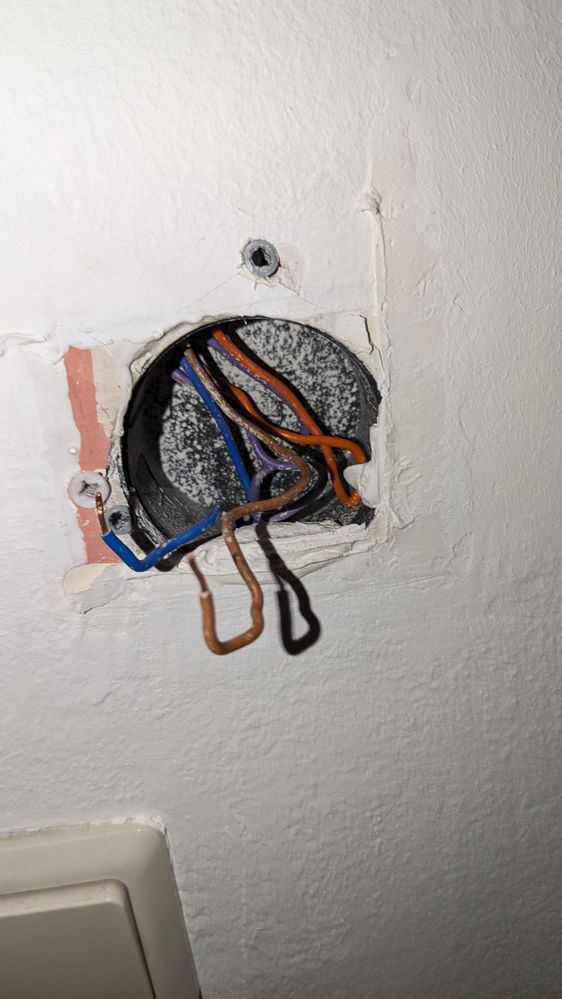

Ich benötige Hilfe beim Anschluss an meine Therme (Vaillant ecoTec).
Das Anschlussdiagramm der Therme sowie ein Foto ist im Anhang, Fotos auch. Altes Thermostat hat derzeit nur L/N (braun, blau) angeschlossen, zwei weitere Kabel zur Therme (orange, lila) sind vorhanden, an dieser aber zwischenzeitlich nicht angeschlossen. Die hängen da einfach (hat mich auch sehr gewundert...)
Wie und an welche Buchsen an der Therme muss ich die Kabel jeweils anschließen und dann mit dem Thermostat verbinden, damit ich hier erfolgreich bin. Ich glaube, ich muss auch eine der Brücken entfernen, ich weiß nur nicht welche und Experimentieren würde ich ungerne. Ich werde aus dem kleinen Anschlussdiagramm in der Anleitung zur Inbetriebnahme von Bosch leider auch nicht schlau. Zur Not hole ich den Elektriker, aber ich hoffe meine Gedankenblockade kann hier schon beseitigt werden!

Hallo @falken , hast schon mal Kabel durchgemessen, welche Kabel genau in der Dose ankommen?
Du brauchst 3 Kabel: den L und den N und dann noch den Schaltausgang NO, der ist meistens schwarz.
Wenn deines ein 230V System ist, dann musst du am Raumthermostat II 230V den COM und L mit der beigelegten Drahtbrücke verbinden.

Der direkte Anschluss wird nicht möglich sein, weil der Raumregler über den internen BUS der Therme an der roten Buchse +/- (blau/braun)angeschlossen ist. Du könntet versuchen, den 230V-Regler von Bosch an die Klemmen 3-4-5 anzuschließen. Dazu benötigst du aber 3 Adern. Es sind ja genug vorhanden. Anstelle der Brücke 3-4 wird dann der Schaltkontakt des Bosch-Reglers angeschlossen, einer solle N sein, der andere L (Brücke nicht vergessen). Bitte vorher durchmessen oder besser einen Elektriker damit beauftragen! Bei einem Belegungsfehler können ernsthafte Personen- oder Sachschäden entstehen. Bei diesem Umbau verzichtest du allerdings auf die modulierende Reglung der Therme und wirst nur im Zweipunktbetrieb (an-aus) arbeiten. Du hast dann zwar die Heizung im "Bosch-Universum" aber ob das energetisch sinnvoll ist, darf bezweifelt werden. Viel Erfolg!
