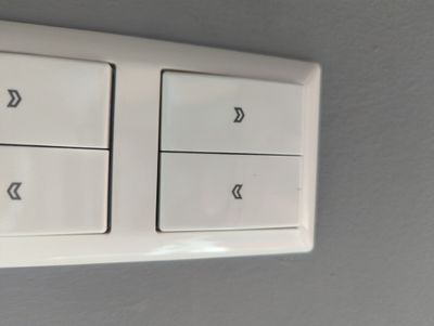

Ich habe bislang eine Rollladensteuerung II verbaut und zwar hinter einer Jung-Doppelwippe.
Abgesehen davon, dass ich diese Wippen schon vorher nicht mochte, weil sie furchtbar unintuitiv sind, sind sie in Kombination mit der smarten Steuerung noch nerviger. Denn wenn der Rollladen per App oder Automation gesteuert wird, kann die Wippe jetzt auch noch "falsch rum" stehen, so dass man ständig an den Wippen rumprobieren muss, bis der Rollladen endlich fährt.
Lange Rede, kurzer Sinn. Ich würde gerne andere Schalter verbauen, am liebsten solche, wie sie bei der alten Rollladensteuerung ausgeführt sind, also einem Wipptaster (nennt man das so?).
Ich finde bei JUNG leider nichts in der Art, zumindest nicht für meine Schalterserie AS500. Muss ich bei einer anderen Serie schauen oder gar einem anderen Hersteller? Was für Schalter habt ihr verbaut?

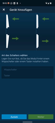

Hi @AxlRose, hast du in der App in den Einstellungen der Steuerung auch den Taster ausgewählt? Dein beschriebenes Verhalten klingt nach der Einstellung "Wippschalter".
Ich bin mir ganz sicher, dass ich Taster und nicht Wippschalter eingestellt hatte. Das war auch das erste was ich geprüft hatte.
Wie ich schon geschrieben habe ist die Erkennung, die Einrichtung und die automatische Kalibrierung fehlerfrei durchgelaufen. Es gab dann neben dem Verhalten mit dem Taster auch Schwierigkeiten mit dem Verstellwinkel der Jalousien.

@SebastianHarder Falls Du eine Einfachwippe wie bei der alten Rollladensteuerung möchtest ist das Stichwort für passende Taster "Nullstellung". Bei Jung gibt es da nur den 531-41, der scheint allerdings tatsächlich nicht für AS500 geeignet zu sein. Müsstest also Wippe und Rahmen z. B. aus der LS-Serie nehmen.
Zu den Schaltern: Busch Jäger hat die Einfachwippen nur für ihre eigene Jalousiesteuerung II. Für die Standard Jalousiesteuerung hat Busch Jäger getrennte Taster sowie Schalter.
Jung 531-41 U.
Allerdings schreibt der eine oder andere Lieferant, wäre nur für … uns LS geeignet und damit nicht für AS500. Was man aber versuchen müsste, Jung selbst macht keine Aussage im Netz/Datenblatt.

Ich würde dennoch zu einem Jalousie Wipptaster greifen. Vermutlich ist das bei dem neuem Modul nicht notwendig, aber die mechanische Verriegelung würde ich nicht weglassen (man kann nie beide gleichzeitig auslösen). Das wäre laut https://www.avolta.de/cgi-bin/avolta/de_DE/produkte/jung/jung-as5915pww-jalousieschalter-jalousietas... der von mir oben genannte 539VU
@Dirk76 Mechanische Umkehrsperre an einer elektronischen Steuerung? Naja. Abgesehen davon kann man auch bei einer Einfachwippe mit Nullstellung nicht beide Kontakte gleichzeitig schließen.
Der 539VU hat natürlich den Vorteil, dass er auch zu AS500 passt. Da ist dann die Doppelwippe vielleicht das kleinere Übel im Vergleich zur Umrüstung auf eine andere Serie.
