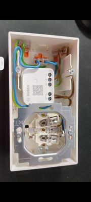

Ich konnte das Relais auch problemlos verbauen. Habe es in einer Aufputzdoppelsteckdose verbaut, um eine Steckdose für einen Luftentfeuchter zu betreiben.
