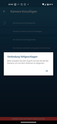

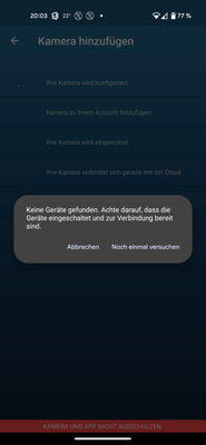

Die Kamera habe ich mit fliegender Verdrahtung im Keller in Betrieb genommen. Hier wurde die Freude leider deutlich getrübt. Echten Frust konnte ich dann zum Glück noch abwenden.
Der Installationsprozess schlug permanent fehl, obwohl alle notwendigen Voraussetzungen gegeben waren. Ich erhielt folgende Meldungen:
Nach etwas hin und her, kam ich auf die geistreiche Idee den Aufkleber in der Packung mit dem an der Kamera zu vergleichen.
Mit den richtigen Daten (Kamera-Typenschild) ging das anlernen dann zügig und problemlos.

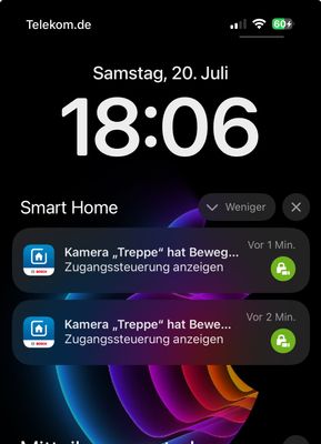

@SmartHomeGuru Bei uns reagiert die Zugangssteuerung nur mit 15 Minuten bis 2 Stunden nach erkannter Bewegung.
Ich habe dazu ein Ticket eröffnet: 1326438
