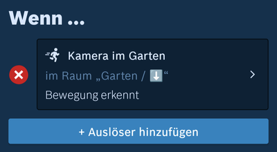

In BSH habe ich eine Automation erstellt, die mich benachrichtigen soll, wenn eine Bewegung erkannt wurde.
Habe diese Benachrichtigung aber nachts bisher nicht erhalten.
Ich werde mir das mal genauer ansehen, wenn die Tage wieder kürzer werden.

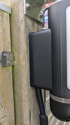

Die Kamera ist nun auch bei mir am finalen Platz.
Wer eine bestehende Leitung zu einem anderen Gerät "anzapfen" möchte, kann dies problemlos tun. Im Installationskasten ist genügend Platz für Abzweigklemmen.
Edit: Noch ein Bild von der Seite.

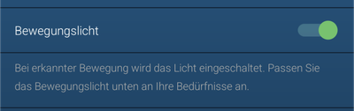

Aus aktuellem Anlass: sind das zwei verschiedene Auslöser?
Gerade hat sich das Licht an der Kamera angeschaltet. Eine Benachrichtigung durch die Automation kam aber nicht.
Das sollte doch eigentlich der gleiche Auslöser sein, oder? Oder irre ich mich in dieser Annahme?

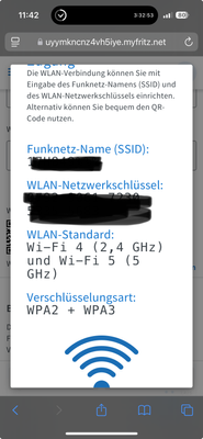

Ich habe in unserer Fritz!Box 7590 WPA2 + WPA3 aktiviert:
Damit funktionieren unsere Eyes Außenkamera II, Eyes Innenkamera II und Eyes Außenkamera einwandfrei.
Die Eyes Innenkamera II seit dem letzten Firmwareupdate sogar ohne einen Verbindungsabbruch 👍

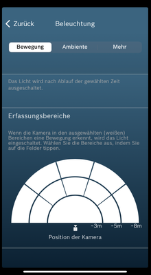

Weitere "Erkenntnisse" zum Bewegungslicht:
Derzeit regnet und gewittert es mit mittlerer Intensität. Windböen sind natürlich mit dabei und ein paar Sträucher und Bäume wippen munter hin und her. Nichts bedrohliches, kein Weltuntergang - einfach Wetter. Es ist nichts direkt vor der Linse, aber natürlich im Erfassungsbereich.
Das Bewegungslicht ist mit 30 s Ausschaltzeit eingestellt. Es leuchtet ununterbrochen, d.h. es werden ständig Bewegungen erkannt. An sich ist das ja schön, aber für den vorgesehenen, bestimmungsgemäßen, Gebrauch dann doch unbefriedigend.
Wirklich sehr schade, dass kein IR-Licht zur Nachtsicht vorhanden ist *. Die Personenerkennung der Kamera ist grandios 👍. Das dazu notwendige Bewegungslicht im Dunkeln über die Radare ist leider genau das Gegenteil und trübt die Freude gerade beträchtlich 👎.
*) Bitte Bosch, überrascht mich und sagt "Hey, die Hardware ist vorhanden! Die Funktion wird nachgereicht." Dann wäre die Kamera vollkommen.
@STdesign Du kannst den Erfassungsbereich des Bewegungslichts an Deine Gegebenheiten anpassen:
