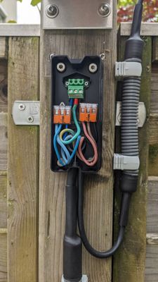

Die Kamera ist nun auch bei mir am finalen Platz.
Wer eine bestehende Leitung zu einem anderen Gerät "anzapfen" möchte, kann dies problemlos tun. Im Installationskasten ist genügend Platz für Abzweigklemmen.
Edit: Noch ein Bild von der Seite.
