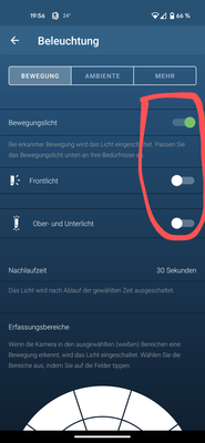

Nachdem sich nun auch meine Nachbarn über die teils heftigen "Lichtshows" der vergangenen Nächte mit einhergehendem Schlafmangel beschwert haben, habe ich das Licht nun endgültig deaktiviert. Offensichtlich war es auch in den trockenen und windstilleren Nächten ein Problem.
Damit ich die Bewegungserkennung ggf. in Automationen weiterhin verwenden kann, habe ich es auf diese Weise abgeschaltet:
Das Projekt "Beleuchtung dunkler Szenen" ist damit erstmal beendet, solange keine Änderung / Verbesserung von offizieller Stelle bekanntgegeben wird.
Ich kann es leider nur Wiederholen: Bildaufzeichnung und Bildauswertung (Personenerkennung) sind topp; das Bewegungslicht und damit die Nachttauglichkeit aber leider flopp.
Schade, dass die Kamera so teuer ist, sonst würde ich mir noch ein Exemplar holen und schauen ob sich das Hauptlicht gegen ein IR-Licht ersetzen ließe.
(Falls sich wieder jemand von meinem Rumgeseier belästigt fühlt, entschuldige ich mich ausdrücklich nicht dafür, bitte jedoch darum den Beitrag zu ignorieren. 😜)

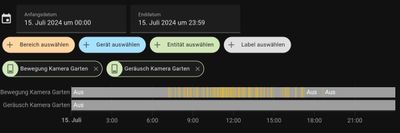

Hier ist mal mein Verlauf, wann die Kamera bei "Bewegung" auslöst. Die Kamera war selber inaktiv an dem Tag.
Die Einstellung ist auf 3 von niedrig.
Die Bewegungszeiten passen zu dem Verkehr auf der Spielstraße.
Clips werden aber nicht aufgenommen, wenn da jemand lang geht oder fährt.

Eine Rückfrage dazu: du hast die Empfindlichkeit auf die dritt niedrigste Stufe gestellt. Damit wird kein Clip aufgezeichnet, also keine bildbasierte Bewegung erkannt. Aber der Automationstrigger "Bewegung erkannt" löst trotzdem aus? Aber nur tagsüber. Richtig verstanden?
Das Bewegungslicht hast du deaktiviert? Oder wie verhält sich dieses?

Ja ich hab die 3 niedrigste Stufe. Die Kamera war inaktiv, also hat keine Clips aufgezeichnet. Bewegung erkennt sie trotzdem. Das Bewegungslicht ist aktiv, da es ja spät dunkel wird. Durch die niedrige Stufe wird das Licht nicht durch Sträucher aktiviert. Wenn Nachts Menschen rumlaufen würde wahrscheinlich das Bewegungslicht angehen.
Heute habe ich erstaunlicher Weise zu allen 4 Clips auch nur 4 Bewegungen getracked. Das war am Sonntag anders. Da hatte ich mehr Bewegungen als Clips.
So ganz steige ich noch nicht durch. 😄

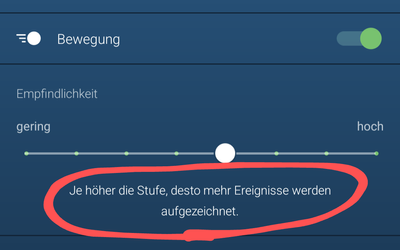

Bei dir hat also die Empfindlichkeit der Kamera womöglich einen Einfluss auf die Empfindlichkeit des Bewegungslichts. Zumindest manchmal den ersten Eindruck nach.
Konnte ich noch nicht feststellen. Schaue ich nochmals genauer hin.
Das geht aus der Erklärung irgendwie nicht eindeutig hervor.

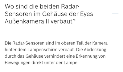

Eine Sache die mir auffällt ist, die Bewegungsbereiche werden anzeigt zur Position der Kamera. Ist damit der Kamerakörper oder die Linse gemeint?
Irgendwer meinte das der Radar hinter dem weißen Feld ist. Also nicht mit der Linse ausgerichtet wird. Da ich sie im rechten Anschlag habe, würden die Felder verschoben zum Bild sein.
Oder denke ich da schon zu weit?
Auch ein guter, wichtiger Punkt. Ich bin bislang vom (gedrehtem) Kamerakopf ausgegangen. Womöglich ein Irrglaube...

Antwort gefunden. Man darf den gedrehten Kamerakopf nicht mitdenken.
Top. Dann habe ich falsch gedacht  🤣
Hab's auch erst beim nochmaligen Lesen der FAQ gesehen.
