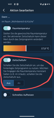

Die Automationen übersteuern die Zeitschaltuhr. Je nach Einstellung der Automation bleibt dabei jedoch die Zeitschaltuhr aktiv, was bedeutet dass beim nächsten Schaltpunkt der Zeitschaltuhr wieder die dort hinterlegte Temperatur gesetzt wird. Du kannst die Automation aber auch so gestalten, dass die Zeitschaltuhr abgeschaltet wird und die Raumregelung in manuellen Modus wechselt.

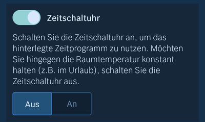

Wenn die Automation so gestaltet ist
wirkt die Zeitschaltuhr beim nächsten Schaltpunkt. Aber nur, wenn die Zeitschaltuhr aktiv war als die Automation ausgelöst wurde.
wird die Zeitschaltuhr in jedem Fall zum nächsten Schaltpunkt aktiv und setzt die hinterlegte Temperatur.
wird die Zeitschaltuhr abgeschaltet und wirkt dann auch nicht zum nächsten Schaltpunkt.
Um später (in deinem Beispiel 30 Minuten) zur Zeitschaltuhr zurück zu kehren brauchst du eine weitere oder erweitere Automation, mit der Einstellung aus dem zweiten Screenshot.

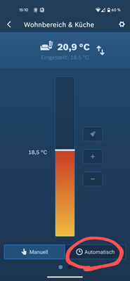

Ist mit Zeitschaltuhr der Zeitplan gemeint?
Im Klimamanager gibt's keine Zeitschaltuhr/Zeitplan.
Zeitschaltuhr 🕒 meint, dass der Zeitplan zur Raumtemperatur (Aufruf über die Raumtemperatur Kachel) aktiv ist. Im Screenshot nicht aktiv.
Perfekt, genau die hatte ich gemeint 🙂 (Klimamanager hatte ich sofort rauseditiert)
