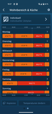

Jetzt wo es langsam kälter wird hab ich mich dann auch mal mit der im Frühjahr eingeführten Zeitplanung beschäftigt.
Fazit:
  • sehr gelungen
  • Intuitiv und übersichtliches UI
  • tut was es soll.
Ein schönes Stück Software!

Ich benutze die Funktion nun auch zum ersten Mal. Habe allerdings überall Fußbodenheizung mit Raumthermostat II 230V - ich weiß, dass FBH eine gewisse Trägheit aufweist und dies natürlich von dem jeweiligen Boden/Raum/der Heizung an sich abhängt, trotzdem möchte ich mal fragen: gibt es hier Homies, die einen sinnvollen Zeitplan/nützliche Automationen dafür benutzen? Ich bekommen es noch nicht hin, dass die Räume tatsächlich so geheizt werden, wie wir es brauchen -> z.B. Bad und Wohnraum morgens und abends warm, sonst nicht. Wir sehen nicht viel Veränderung in den Temperaturen dieser Räume. Danke!

Schon gut isoliert mit KfW55 und meist 20-21 Grad, aber z.B. wäre es schön, wenn das Bad tatsächlich 23 Grad zu Duschzeiten schafft und nicht wie der Rest bei 21 Grad bleibt.

Zusätzlich die Frage: Ich habe einen grundlegenden Zeitplan, aber wenn ich noch zusätzlich Automationen draufsetze, die mit Trigger die Temperatur ändern sollen, haben diese Automationen dann Prioritäten? Also werden die Heizungen dann so gesteuert, wie die Automationen sie einstellen oder bleibt es beim Zeitplan? z.B. wenn Bewegungsmelder was detektiert, dann soll Heizung A auf 21 Grad heizen, nach dem Zeitplan für Heizung A sollte sie eigentlich nur 17 Grad als Ziel haben.

Die Automationen übersteuern die Zeitschaltuhr. Je nach Einstellung der Automation bleibt dabei jedoch die Zeitschaltuhr aktiv, was bedeutet dass beim nächsten Schaltpunkt der Zeitschaltuhr wieder die dort hinterlegte Temperatur gesetzt wird. Du kannst die Automation aber auch so gestalten, dass die Zeitschaltuhr abgeschaltet wird und die Raumregelung in manuellen Modus wechselt.
Besten Dank für die schnelle Antwort. Was passiert in folgender Situation: Automation wurde getriggered und übersteuert über den Zeitplan, wir sind angelangt beim nächsten Schaltpunkt vom Zeitplan, Auomation würde theoretisch die Temperatur noch weiter steuern für die nächsten 30min, passiert
A. Zeitplan übernimmt am Schaltpunkt und Automation ist resetted?
B. Automation steuert die Temp für 30min weiter, dann 30min später und die Automation ist theoretisch ausgelaufen. Springt der Zeitplan wieder ein ohne auf den nächsten Schaltpunkt zu warten?
Ich habe noch keine Automationen eingebaut, möchte das erstmal richtig verstehen.

Wenn die Automation so gestaltet ist
wirkt die Zeitschaltuhr beim nächsten Schaltpunkt. Aber nur, wenn die Zeitschaltuhr aktiv war als die Automation ausgelöst wurde.
wird die Zeitschaltuhr in jedem Fall zum nächsten Schaltpunkt aktiv und setzt die hinterlegte Temperatur.
wird die Zeitschaltuhr abgeschaltet und wirkt dann auch nicht zum nächsten Schaltpunkt.
Um später (in deinem Beispiel 30 Minuten) zur Zeitschaltuhr zurück zu kehren brauchst du eine weitere oder erweitere Automation, mit der Einstellung aus dem zweiten Screenshot.

Im Klimamanager gibt's keine Zeitschaltuhr/Zeitplan.
Zeitschaltuhr 🕒 meint, dass der Zeitplan zur Raumtemperatur (Aufruf über die Raumtemperatur Kachel) aktiv ist. Im Screenshot nicht aktiv.

Ich habe es nun ebenfalls gewagt. Und meine gut funktionierenden Automationen für Home Office, längerer Arbeitstag und Urlaub/Feiertag abgeschafft und stattdessen weitere Zeitpläne neben dem schon immer genutzten Zeitplan für einen Standard-Tag angelegt.
Auch ich bin begeistert!
  • Für meine Zwecke deutlich übersichtlicher als all die Automationen.
  • Weniger fehleranfällig und kompromissbehaftet, wenn man zwischendurch "Haus verlassen" mit Modus wählt. Aufgrund der einfacheren Rückkehr zum vorherigen Zustand.
  • Das abschalten und wieder einschalten in den vorherigen Zustand beim Lüften meines innen liegenden Bades ist einfacher (Abhängigkeiten zu Fenstern anderer Räume).
  • Ich brauche keine Dummyschalter mehr für meine Zwecke. Bisher musste ich den Heizmodus eines nicht genutzten Raumes und einen Zwischenstecker als Speicher nutzen.
Topp. Großes Lob ans Bosch Smart Home Team! 🍻🥂
Jetzt freue ich mich auf die für's nächste Release angekündigten Zustände 😃. Für's Heizen brauche ich sie zwar nicht mehr, aber für einiges anderes.
