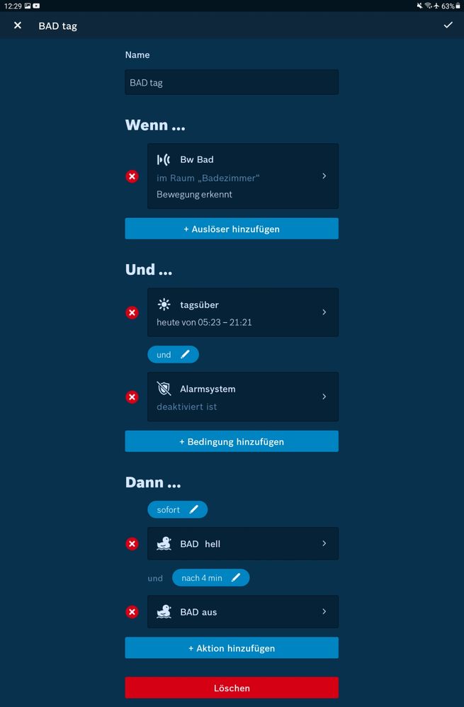

Hab eine Automation mit 4 Minuten und bei mir geht das Licht trotzdem aus nach 4 Minuten.
Wie sieht deine Automation denn aus?
** Gelöschtes Profil **
Nicht anwendbar
An 4 Minuten später aus kann ja nicht einstellen das er bei erneuter Bewegung noch von vorne beginnt.

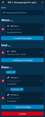

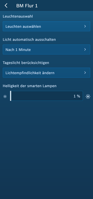

Ich poste mal wie es bei mir funktioniert.
 Bilder sagen mehr als tausend Worte.
Das Leuchtmittel ist eine Standard Hue Weiß E27.
Vielleicht siehst du ja irgendwo noch ein Unterschied.
Ich stehe zumindest nicht im dunkeln.

Hi @** Gelöschtes Profil **, der Bosch Smart Home Bewegungsmelder hat eine interne Cooldown-Time von drei Minuten. Nach erkannter Bewegung wird der Melder erst nach Ablauf dieser Zeit wieder auf Bewegungen reagieren. Dies ist so gewollt, um die Batterie zu schonen. Wenn du möchtest, dass per Automation geschaltete Leuchten länger anbleiben, dann passe die Automation an, d.h. statt 4 Minuten soll das Licht erst nach 5 Minuten ausgehen. Gruß, Philip
Hallo @Philip .
Nach den Infos von @SebastianHarder :
Kleiner Tipp: wenn man im Bewegungslicht einen Wert unter 5 Minuten bei "Licht automatisch ausschalten" auswählt, verringert sich die Inaktivitätszeit von 3 auf 1 Minute auch in den Automationen. Das Bewegungslicht selbst darf dabei auch deaktiviert bleiben.
sollte es ja auch mit 3 oder 4 Minuten funktionieren oder?
Hallo @M_Rapske, @** Gelöschtes Profil **, @Philip und wen es noch interessiert,
ich muss mich bei meiner Aussage leider korrigieren (sorry, ist schon 4 Jahre her, dass ich das programmiert habe):
Also, man muss im Bewegungslicht bei "Licht automatisch ausschalten" 4 Minuten oder weniger einstellen. Dadurch verringert sich die Cooldown-Time von 3 auf 1 Minute, allerdings nur solange das Bewegungslicht auch aktiviert ist. Beim Deaktivieren des Bewegungslichts wird die Cooldown-Time wieder auf 3 Minuten gesetzt. Die Lösung ist daher nicht, das Bewegungslicht zu deaktivieren, sondern stattdessen einfach keine Lampen auszuwählen. Somit sollte das ganze dann in den Automationen wie gewünscht funktionieren.
