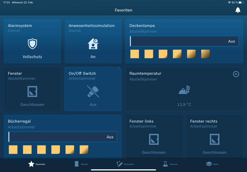

WHasse1
Hier habe ich den o.g. Zigbee-Schalter als on/off in den SHC eingebunden. Dazu habe ich den Schalter als „intelligente Lampe“ definiert.
Hast du die Lichtsteuerung direkt angebunden?
Oder über Philips Hue? Diese Möglichkeit wird auf der verlinkten Seite genannt.
Wenn das funktioniert, ist's nicht uninteressant. Obwohl manche Angabe in der Anzeige schon abenteuerlich oder einfach stümperhaft klingt (2200 W, 100 V).
Über PillipsHue eingebunden….ich habe den „Schalter“ in eine Automation eingebunden…funktioniert!
