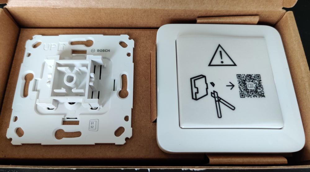

Heute ist der Wandschalter für die Bosch eigenen Aktoren angekommen.
Haptisch fühlt er sich wie von Bosch gewohnt sehr hochwertig an.
Sehr positiv überrascht bin ich von der geringen Einbautiefe von nur 10 mm. Da wird die nächste Rollladensteuerung, die ich einbauen möchte, wesentlich leichter und schneller und vor allem mit weniger Fluchen vonstattengehen. 😅
Drei kurze Drähte sind in der Packung enthalten, um L, S1 und S2 anzuschließen.

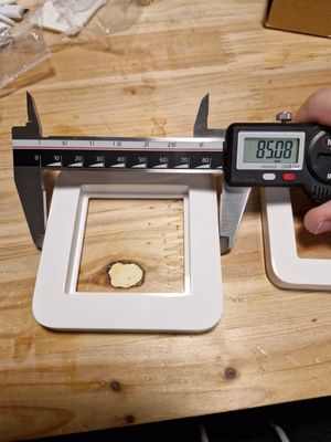

Die Tastbewegung ist etwas kürzer als bei den alten Steuerungen der Gen 1. Aber das wird wahrscheinlich nicht weiter auffallen.
Auch der Rahmen ist etwas kleiner, als es beim alten Universalschalter oder den Raumthermostaten der Fall war.
Auch hier wird es wahrscheinlich niemand auffallen, wenn es erstmal an der Wand hängt.

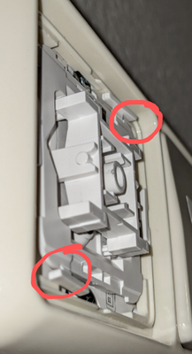

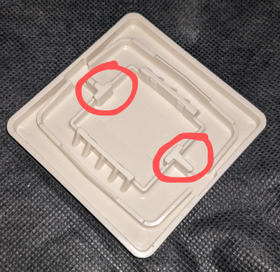

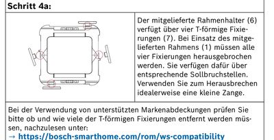

Verwundert hat mich auch die Fixierung. Die passt nämlich nicht in den Rahmen. Muss laut Anleitung noch abgebrochen werden. 
Bei einem kurzen Zusammenstecken der Wippe mit dem Schalter hält die Wippe so fest, dass ich beim Abziehen leicht Angst hatte, sie kaputt zu machen. Ging zum Glück gut aus 😄. Meine eigene Busch-Jäger-Balance-Si-Wippe passt perfekt und lässt sich leichter abziehen.

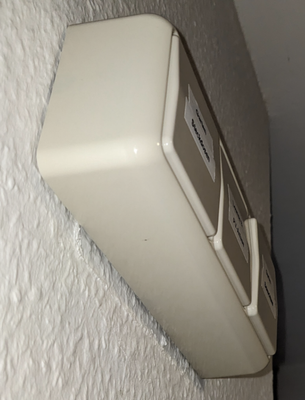

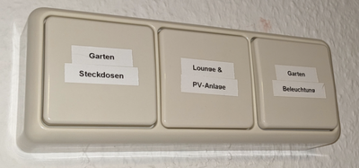

Verbaut habe ich die Kombination anstatt eines bisher konventionellen Schalters in einer 3-fach Aufputzkappe "Jung CD500". Diese hat lt. Hersteller eine Installationstiefe von (nur) 34 mm. Bosch gibt für den smarten Wandschalter mindestens 35 mm an, es wird also "sportlich". Das gilt also auch für 40 mm UP-Dosen in den noch Kabel ankommen oder weitergeführt werden.
Am wichtigsten war deshalb Platz nach hinten schaffen, dort durfte kein Kabel oder sonstiges verbleiben. Hierzu musste ich im 3er Rahmen den linken und mittleren Schalter tauschen, da hinter dem mittleren die Kabel aus der Wand kommen.

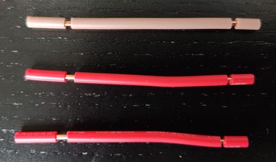

  •  Die Isolierung der mitgelieferten Kabelstücke ist sehr weich und verletzungsempfindlich. Hier sehr sorgsam darauf achten, dass sie beim Einbau trotz enger Platzverhältnisse nicht beschädigt werden. Oder andere verwenden. Screenshot_20240928-182151.png

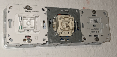

Fertig zusammengebaut sieht das Ganze. Dann so aus:
Hier sieht man auch den Vergleich mit einem konventionellen Schalter (Mitte) und einer Lichtsteuerung (rechts).
Die Platzverhältnisse / der Platzbedarf sind quasi identisch zwischen der Lichtsteuerung I und der neuen Lösung aus Wandschalter und Modul.
 (Wandschalter mit Relais)
 (Lichtsteuerung I)
Der Rahmenhalter sitzt zwar irgendwie komisch und ich bin nicht sicher ob es wirklich so sein soll, aber es funktioniert.
Nun noch die Nasen an der Wippe wie in der Anleitung beschrieben entfernen und drauf stecken. Geht stramm und hält sehr gut.

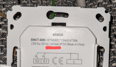

Gut zu wissen mit den 10mA. Ist mir gar nicht aufgefallen. D.h. man darf dann zum Beispiel vom zweiten L gar nicht in den Relais Eingang, wenn ein großer Verbraucher dran hängt. Sondern lieber vorher abzweigen.
(Mit Eingang meine ich nicht L vom Relais)
Die interne Brücke von L nach L geht ja nicht über den Schaltkontakt. Von daher treffen hier die 10 mA nicht zu. Und in den Musterverdrahtungen der Anleitung ist dort immer L des Moduls angeschlossen. Dort geht also Leistung drüber bei der Lichtsteuerung II, Rollladensteuerung II und dem Dimmer, weil hier L auf Q durchgeschaltet wird. Limitierend ist hier die Performance des Moduls (z.B. 2x 500 Watt bei der Lichtsteuerung).
Beim Relais mit bis zu 3000 Watt würde ich es dennoch nicht machen, weil die Steckklemmen (auch von L) rein vom visuellen Eindruck her nicht robust gegen so hohe Ströme sind. Durch die abgebrochene Abdeckung konnte ich gut einen Blick drauf werfen.

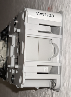

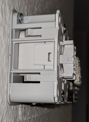

Leider ist es so, dass die Befestigung der Dose im Innenraum Platz einnehmen.
f-tronic_7350096_hohlwand_ger_te-verbindungsdose_1_st_ck_61_mm_tief_typ_e117_2nd-1.png
Daher saß das Licht-/Rollladensteuerung II - Lichtsteuerung  Modul schräg in der Dose.
Es passt auf den Millimeter genau zwischen diese "Nasen".
Meine Hoffnung war, dass mit dem Wandschalter genug Platz gespart wird, um es grade einbauen zu können. Leider hat es bei den Dosen um 2mm nicht gereicht. Daher bleibt es ein Gefummel beim  Nachbarn.

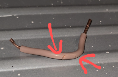

Nur wie schon @STdesign angemerkt ist die Isolierung der mitgelieferten Drähte zu weich.
Ich hab die Isolierung auch beschädigt beim einbauen. Daher alles wieder raus und tauschen.
Aber jetzt sitzt alles wie es soll und ich bin ein Fan von Einzelwippen. 👍
Ja, die silikonbasierte Isolierung der Kabelstücke sollte für den typischen Einbau überdacht werden. Ist zwar minimal flexibler, wobei das bei einem starren Leiter auch wieder nebensächlich ist, dafür aber sehr verletzungsempfindlich.

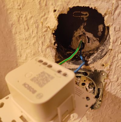

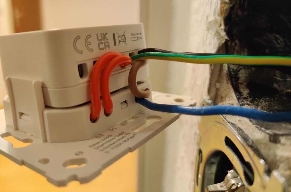

@M_Rapske ich finde das Bild der zusammen gebauten Einheit sehr interessant: Die Kabelführung zwischen Modul und Schalter ist damit sehr aufgeräumt, weil die Kontakte gut zueinander ausgerichtet sind.
Ich hingegen habe das Modul mit dem QR-Code zum Wandschalter hin verbaut. Weil ich dann, im Falle der Fälle, einfacher an Resetknopf und QR-Code komme.
Für ganz enge Platzverhältnisse ist die Anordnung, wie bei @M_Rapske gezeigt, aber vermutlich besser, durch keine/weniger kreuzende Leitungen.

Bei der Busch-Jäger Reflex-SI Abdeckung fällt auf, dass der Wandschalter in seinen äußeren Dimensionen zu groß ist.
Hier mussten mittels Feile von allen vier Ecken Material abgenommen werden damit der Wandschalter in die Busch-Jäger Abdeckung passte🤨

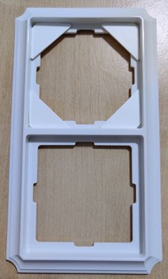

Heute habe ich nochmal gebastelt, bin aber trotz Fortschritten leider nicht zum Ziel gekommen und habe alles zurückgebaut.
Das Problem mit dem Rahmenhalter konnte ich durch einkleben von Kunststoffecken in den Rahmen lösen. Darauf liegt der Rahmenhalter dann auf. Das sollte halten.

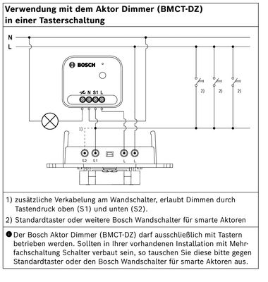

Hallo, wie binde ich den Bosch Wandschalter in eine bestehende Kreuzschaltung mit drei Schaltern ein? Ein Schalter wird ja dann durch einen Taster ersetzt? Geht das überhaupt?
Einen ersetzt du durch den Wandschalter, die anderen beiden durch Taster.
Alle drei werden parallel an die Steuerung angeschlossen.
joekln
Ok, verstanden. Das bedeutet aber einen ziemlich hohen Aufwand, ging das nicht mit der alten, nicht Smartcontroller 2 kompatiblen Lichtsteuerung einfacher? Müssen dann von allen Schaltern Kabel zu dem Schalter gezogen werden, wo der Wandschalter+Lichtsteuerung 2 ist? Ich dachte, dass geht ähnlich einfach wie zum Beispiel mit dem Homematic IP- Wandtaster.
Hier nochmal der Plan aus der Anleitung
ein Kabel muss nicht gezogen werden.
durch die vorhanden Kreuzschaltung hast du doch bereits zwei Leitungen.

Danke, dass geht dann auch mit dem Modul BMCT-SLZ?
Ja. Und zu deiner Frage zur alten Lichtsteuerung: Die hatte tatsächlich ein gänzlich anderes Funktions- und Anschlussprinzip. Nachteil bei dieser war, dass sich überhaupt keine externen Taster verwenden ließen, sondern ausschließlich Schalter. Bei der Lichtsteuerung II geht beides. Nur eine Kombination aus Tastern und Schaltern funktioniert nicht.
