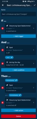

Taster oder Schalter ist egal, ja. Ich habe es so gelöst:
Ich habe noch weitere Automationen mit anderen Helligkeiten für unterschiedliche Tageszeiten, daher die Bedingung "tags". Kannst Du weglassen, falls Du immer die gleiche Helligkeit möchtest.

Bedeutet: "Wenn" ist ein Kanal der Lichtsteuerung II. "Dann" ist deine Hue-Lampe (@Maurice korrigiere mich bitte, wenn das etwas anders aussieht, habe keine Hue zum zeigen)

Richtig, bei den Automationen muss der aktuelle Zustand der Hue-Lampen berücksichtigt werden. Genau genommen programmiert man nicht die LS II. Diese löst lediglich Automationen aus, die auf dem SHC laufen. Bei Schaltern besteht immer das Problem, dass es keine feste Zuordnung von Position der Wippe zum Zustand der Lampe gibt. Technisch kein Problem, manche finden das aber störend und bevorzugen daher Taster.
