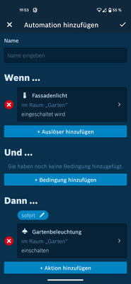

Die Automation bezieht sich auf Aus oder Ein. Ob das der Schalter auslöst oder eine andere Automation (z.B. der Bewegungsmelder) ist egal.
Aus Sicht der Lichtsteuerung bleibt es auch eine Lampe, obwohl ja am Ausgang Q keine angeschlossen ist. Davon bitte nicht verwirren lassen.
Bedeutet: "Wenn" ist ein Kanal der Lichtsteuerung II. "Dann" ist deine Hue-Lampe (@Maurice korrigiere mich bitte, wenn das etwas anders aussieht, habe keine Hue zum zeigen)

wenn man die Lichtsteuerung II programmiert, so dass sie auslöst, dass die HUE gesteuert wird. Ist es egal, ob man einen Taster oder Wippschalter verbaut? Wie würde man denn die Lichtsteuerung programmieren? Es müsste ja quasi heissen "sobald Lichtsteuerung II gedrückt wird, schalte die HUE in den jeweils "anderen" Zustand". Also wenn die HUE an ist, schalte sie aus oder wenn HUE aus ist, schalte sie an. Kann das so eingestellt werden?

Taster oder Schalter ist egal, ja. Ich habe es so gelöst:
Ich habe noch weitere Automationen mit anderen Helligkeiten für unterschiedliche Tageszeiten, daher die Bedingung "tags". Kannst Du weglassen, falls Du immer die gleiche Helligkeit möchtest.

Hallo Maurice, verstehe ich das dann richtig, das der Q1 der Lampen in den S2 müssen für Daueratrom? Und dann dieses Wenn/Dann/Und als Automation? Ich habe auch die LS2 und die Hue Spots am Schalter. Nur ist Schalter aus, geht auch nichts in der App. Grüße
am 16. Dezember 2023 21:56
Die Ausgänge der LS II (Q1 / Q2) bleiben unbelegt, die Lampen schließt Du direkt an L an.
17. Dezember 2023 11:33 - bearbeitet 17. Dezember 2023 11:35
Also zu meinen Verständnis ist das so gemeint? Weil nach diesem Plan ist es momentan angeschlossen, nach dem Original natürlich noch.
Grüße und vielen Dank. Nein ich mache das nichts selbst, ich habe einen Hausmeister mit Elektriker Ausbildung.
am 17. Dezember 2023 13:51
Ja genau so, Hue-Lampe einfach von Q1 auf L umklemmen.
